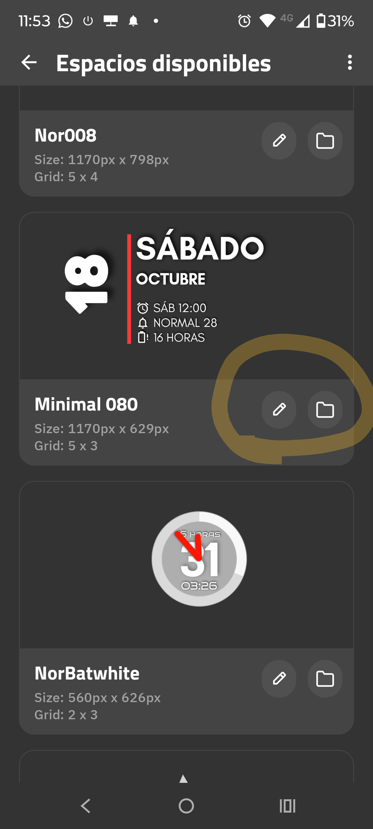

El punto está en que desde el home de la aplicación de KWGT no es posible eliminar un widget que se encuentra en el launcher y otra aplicación de terceros y en mi caso coloque un widget en esa aplicación y no podía eliminarlo desde esa aplicación (solo desinstalandola) cuando una opción alternativa debería haber sido eliminar ese widget desde el home de KWGT (la única opción que tengo es editarlo o reemplazarlo con una exportación) en resumen quería eliminar el widget del launcher o app de terceros desde KWGT
No, lamentablemente no, ya que si es de tercero y lo instalaste por medio de la Play Store o de una APK externa, debes desinstalar dicho widget como una aplicación normal, solo se pueden eliminar los archivos permanentemente desde la carpeta Kustom/Widgets, si en caso no se eliminan con solo desinstalar la aplicación, esto también ocurre en ocasiones con KLWP en algunos temas de terceros.
También me fijé, que quieres eliminarlo desde la opción espacio disponible.
Tienes que apretar el icono de carpeta, te mandara a la opción Explorar, de ahí mira abajo y buscara la opción con un icono de carpeta (Biblioteca) de ahí tu puedes eliminar las tuya con la opción (tres puntos) Borrar predefinidos.
Pero los de terceros no, debes si o si desinstalarlos o pasar por la carpeta que te mencione, donde quedan los archivos con extensión KWGT, ya que la mayoría están protegidos.
